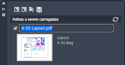

  2. Crie uma lista de folhas disponíveis para carregar no Autodesk Docs usando estes ícones:
    – selecionar um desenho para adicionar os layouts à lista de folhas disponíveis
    – remover os layouts selecionados da lista de folhas
    – carregar uma lista de folhas salva anteriormente
    – salvar a lista atual de folhas num arquivo para fácil recuperação
    Nota: Clique com o botão direito do mouse em um menu de atalho.
  3. Edite os nomes do arquivo PDF conforme necessário. Por padrão, o nome do arquivo PDF é <nome do desenho>-<nome do layout>.PDF.
  4. Marque ou desmarque as caixas de seleção para definir quais folhas você deseja carregar como PDFs no Autodesk Docs.

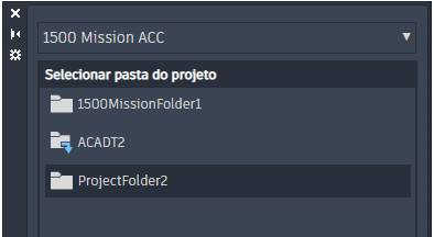

  5. Clique em Selecionar pasta.
  6. Selecione o projeto no menu suspenso no qual você deseja carregar os desenhos do AutoCAD como PDFs.
  7. Navegue e selecione a pasta dentro do projeto.
    • Clique uma vez em um nome de pasta para selecionar uma pasta para carregar.
      Nota: Não clique duas vezes em uma pasta para selecioná-la como a localização de carregamento.
    • Indica que a pasta contém subpastas. Clique duas vezes para ver uma lista de suas subpastas.
    • Clique duas vezes para voltar um nível de pasta.
  8. Clique em OK.
