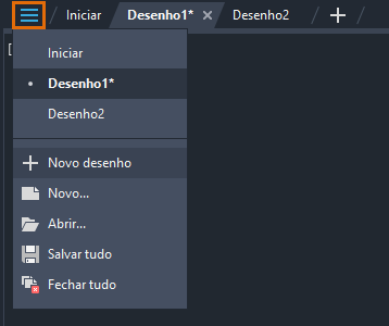

Exibe as guias de arquivo na parte superior da área de desenho.
Arraste um desenho do Explorador de arquivos para qualquer parte da barra das guias do arquivo para abri-lo.
Use Ctrl+TAB para navegar pelas guias do arquivo.
É possível clicar com o botão direito do mouse nas guias de arquivo ou na barra da guia de arquivo para acessar os menus de atalho que oferecem opções para abrir, fechar ou salvar desenhos.
Use o menu da guia Arquivo para ver uma lista de desenhos abertos, alternar entre desenhos, salvar todos os desenhos, fechar todos os desenhos etc.
