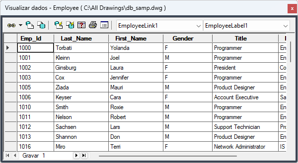

Janela Visualizar dados
Fornece a principal interface para visualizar e editar tabelas de bancos de dados externos a partir do programa.
Métodos de acesso
Conectar a BD Visualizar dados Visualizar tabela externa, Editar tabela externa, Visualizar tabela vinculada ou Editar tabela vinculada (exibe uma caixa de diálogo na qual é possível selecionar uma tabela de banco de dados para abrir).
Botões Gerenciador de conexões a BD Selecione um template vinculado, um template de rótulo ou uma tabela no Gerenciador de conexões a BD e selecione Visualizar tabela ou Editar tabela
Clique com o botão direito do mouse em um template ou em uma tabela de banco de dados no Gerenciador de conexões a BD e escolha Visualizar tabela ou Editar tabela
Clique duas vezes em uma tabela de banco de dados ou em um template de vínculo no Gerenciador de conexões a BD. Clicar duas vezes em um template de vínculo que não tenha vínculos criados no desenho ao qual está associado abre a caixa de diálogo Template de vínculo. A tabela de banco de dados é aberta no modo Editar ou Somente leitura, dependendo das configurações do dbConnect especificadas na guia Sistema da caixa de diálogo Opções.
A janela Visualizar dados exibe os registros da tabela de banco de dados selecionada. A janela Visualizar dados é formada por um conjunto de botões, uma janela de grade para vista e edição de registros e um conjunto de controles de navegação que permitem navegar pelo conjunto de registros. Após a janela Visualizar dados for aberta, o menu Visualizar dados será adicionado à barra de menus. Você pode especificar se a janela Visualizar dados pode ser encaixada ou ancorada ao clicar com o botão direito do mouse e ao escolher uma opção no menu de atalho.
A aparência da janela Visualizar dados depende das configurações de sistema de seu computador e pode ser alterada no painel de controle do Windows. O texto das células é exibido com a utilização da cor de texto da janela do sistema. Se a tabela de banco de dados for aberta no modo Somente leitura, o plano de fundo da célula será mostrado na cor do sistema de botão de objetos 3D (por padrão, cinza-claro). Se for aberta no modo Editar, o plano de fundo da célula será mostrado na cor do sistema de janelas (por padrão, branco). Quando uma célula for selecionada, será mostrada utilizando o plano de fundo do sistema de itens selecionados e as cores do texto.
Lista de opções
A janela Visualizar dados possui os seguintes componentes:
Botões Visualizar dados

Data View Grid Window
Exibe um subconjunto dos registros de uma tabela de banco de dados. Clique nos elementos a seguir para selecionar registros:
  • Cabeçalho de coluna: Seleciona todos os registros da coluna. Clicar duas vezes no cabeçalho de uma coluna classifica os registros em ordem crescente. Clicar duas vezes no cabeçalho de uma coluna pela segunda vez classifica os registros em ordem decrescente.
  • Cabeçalho do registro: Seleciona um registro individual. Clicar duas vezes no cabeçalho de um registro seleciona todos os objetos gráficos aos quais o registro está vinculado na área do desenho.
  • Célula da grade: Seleciona um campo de um determinado registro. Clicar duas vezes em uma célula seleciona-a para edição.
  • Cabeçalho da grade: Seleciona a tabela inteira. Clicar duas vezes no cabeçalho da grade confirma as alterações feitas durante uma sessão de edição e fecha a janela Visualizar dados.
