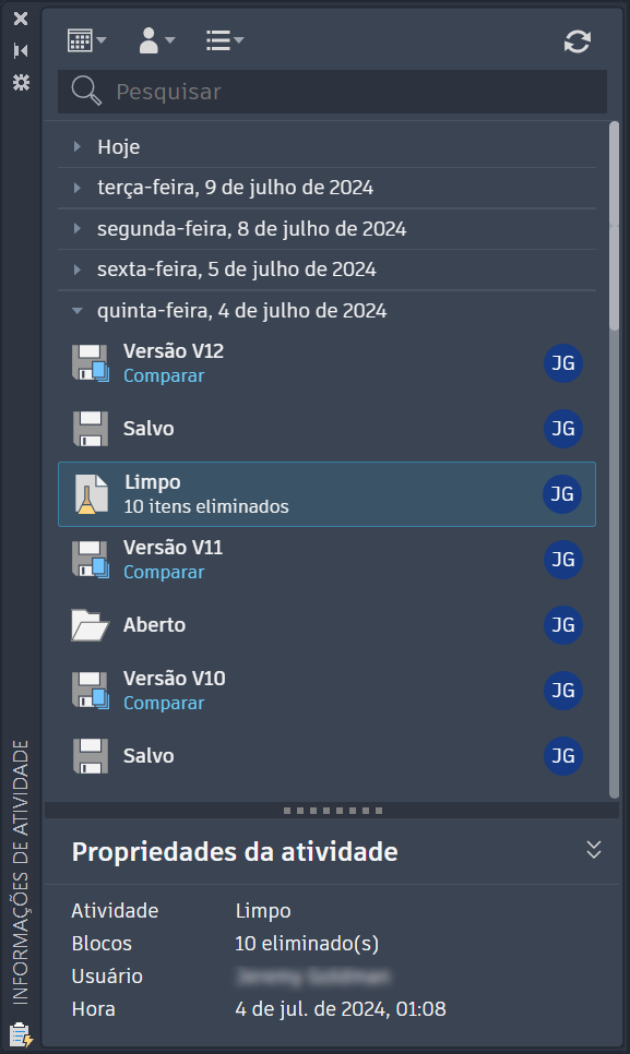

Visualizar Informações de atividade do desenho atual
  1. Clique na guia Vista > painel Histórico > Informações de atividade. Pesquisa
    A paleta Informações de atividade é aberta, exibindo a atividade do desenho atual.
    Nota: As atividades são registradas mesmo quando a paleta Informações de atividade está fechada. Todas as atividades serão exibidas na próxima vez que a paleta for aberta.
  2. Clique em uma atividade para ver mais detalhes no painel Propriedades da atividade.
Nota: A lista de atividades é atualizada sempre que o desenho é salvo.

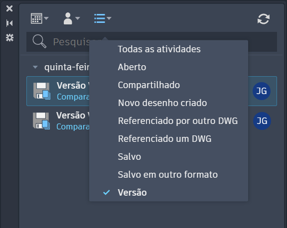

Rastrear e comparar diferentes versões
Quando você usa as Informações de atividade com um provedor de armazenamento na nuvem suportado, como o Autodesk Docs, o Google Drive, o OneDrive, o Box ou o Dropbox, uma nova versão de cada desenho é gravada cada vez que você salvar. Clique em Comparar em cada quadro de versão para comparar versões anteriores e atuais com facilidade.
Ao selecionar Versão no filtro de atividade, é possível isolar a atividade da versão. Para filtrar mais, clique no intervalo de datas e nos filtros de usuários.

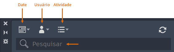

Informações sobre atividades de filtragem e pesquisa
  1. Para filtrar a lista de atividades por:
    • Data: expanda o filtro de calendário. Selecione uma data ou intervalo de datas no calendário.
    • Usuário: expanda o filtro do usuário. Selecione o usuário cujas atividades você gostaria de ver. Somente os usuários que têm atividades são incluídos na lista.
      Nota: AU significa usuário anônimo para atividades fora do AutoCAD.

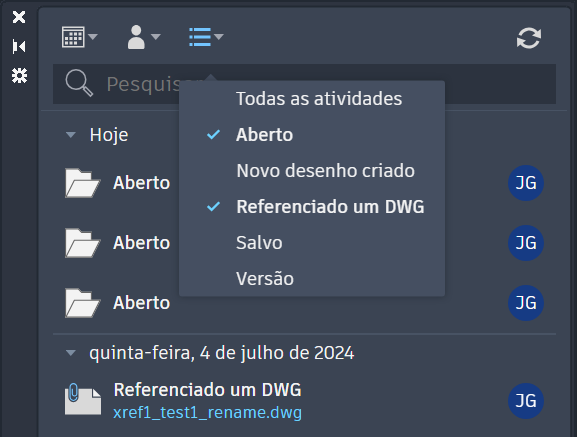

    • Atividade: expanda o filtro de atividade. Selecione na lista de tipos de atividades do desenho atual.
    Nota: É possível selecionar várias opções nas listas de filtro de usuários e atividades.
  2. Insira texto no campo Pesquisar para filtrar a lista de atividades. Pode ser um número, um dia, um mês, o nome do arquivo, o nome do traço, o nome ou o valor da propriedade, o nome do usuário ou o nome da atividade usando informações completas ou parciais.
    Nota: É possível usar a pesquisa sozinha ou com os filtros de calendário, usuário e evento.
  3. Para limpar qualquer filtro, selecione as opções Todos, Todos os usuários ou Todas as atividades nos menus suspensos do filtro.
