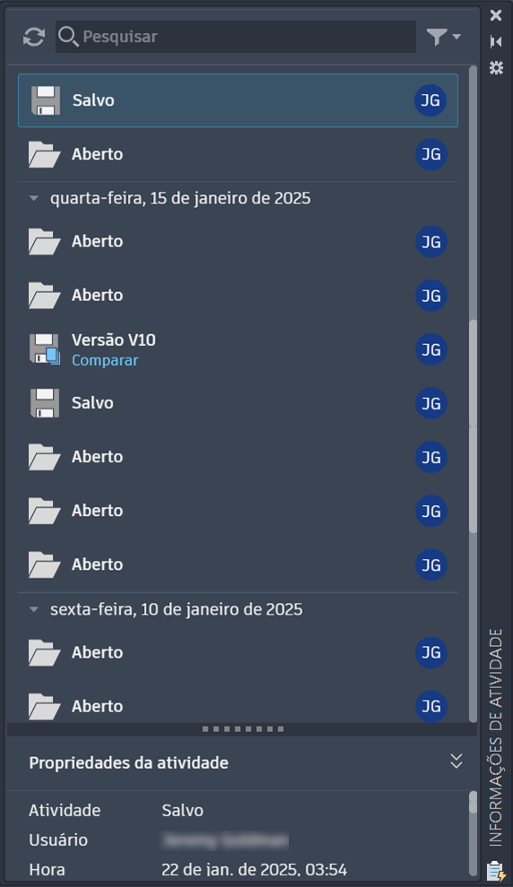

A paleta Informações de atividade registra as atualizações de cada colaborador em um arquivo de desenho, simplificando a colaboração e ajudando você a retomar de onde tiver parado.
As alterações são gravadas na localização de Informações de atividade especificado na guia Arquivos da caixa de diálogo Opções. A localização padrão de Informações de atividade é C:\Usuários\{nomedousuário}\AppData\Local\Autodesk\ActivityInsights\Common.

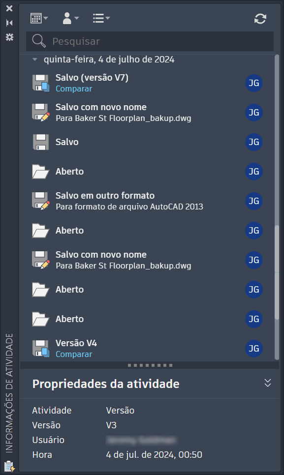

Abaixo está uma lista de algumas das atividades registradas na paleta Informações de atividade:
| Ação | Quadro Informações de atividade |
| Salvar um desenho sem nome | Novo desenho criado |
| Salvar alterações em um desenho | Salvo |
| Salvar uma versão do desenho armazenada em um provedor de nuvem compatível | Salvo (versão nº) |
| Salvar em um formato de arquivo diferente | Salvo com novo nome |
| Compartilhar um desenho | Compartilhado |

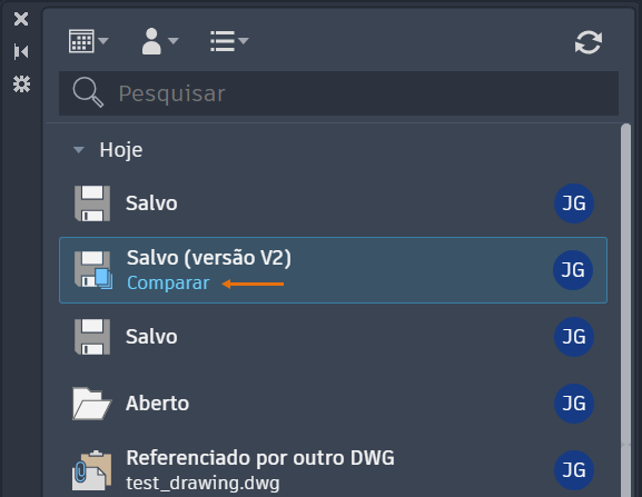

| Ações com refexs |  Lista parcial de eventos de refex:
| Limpeza de arquivo de desenho |  Lista parcial de eventos de limpeza:

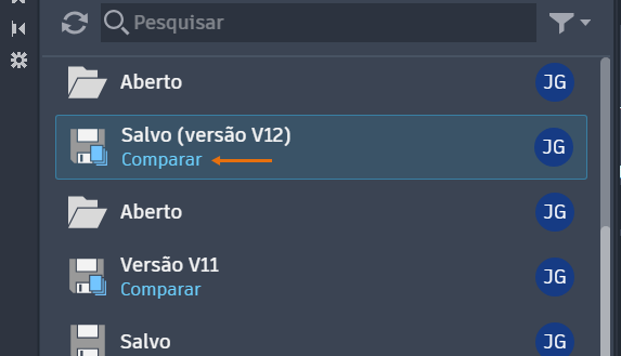

Ao usar Informações de atividade com um provedor de armazenamento na nuvem compatível, você pode facilmente comparar versões anteriores e atuais.
