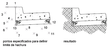

- No prompt do comando, insira HACHURA.
- Digite p para especificar Propriedades.
- Insira o nome do padrão. Por exemplo, digite terra para selecionar o padrão TERRA.
- Especifique a escala e o ângulo para o padrão de hachura.
- Insira w para especificar o Limite do desenho.
- Digite n para descartar o limite da polilinha uma vez que a área hachurada foi definida.
- Especifique pontos para definir o limite. Digite c para fechar o limite da polilinha.
- Pressione Enter duas vezes para criar a hachura.
Nota: Também é possível apagar os objetos de limite de uma hachura existente ou recortar uma hachura existente para os objetos que cruzam a hachura.
