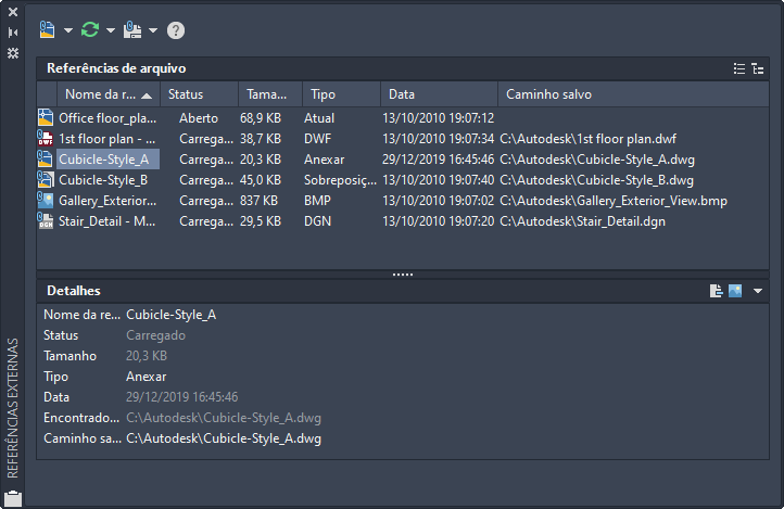

Painel Referências de arquivo
Exibe as referências no desenho atual.
Dica: Clique duas vezes no nome da referência lentamente para editá-la ou use o painel Detalhes para editar o nome da referência selecionada e outras propriedades do anexo.

Vista em lista
As informações listadas inclui o nome, status, tamanho de arquivo, tipo de arquivo, data de criação e caminho salvo da referência.
Nome da referência
A coluna nome da referência sempre exibe o desenho atual como a primeira entrada, seguido por arquivos adicionais anexados que estão listados na ordem em que foram anexados.
Status
O status do arquivo referenciado:
  • Carregado – O arquivo referenciado está anexado ao desenho no momento.
  • Descarregado – O arquivo referenciado é descarregado do desenho. Quando você descarrega um arquivo referenciado, o arquivo referenciado não é exibido, mas pode ser exibido novamente usando Recarregar.
  • Não encontrado – O arquivo referenciado não existe mais nos caminhos de busca válidos.
  • Não solucionado – O arquivo referenciado não pode ser lido.
  • Órfão – O arquivo referenciado é anexado a outro arquivo que tem o status Não solucionado, Descarregado ou Não encontrado.
  • Não referenciado – O arquivo referenciado não está mais em uso; todas as instâncias foram apagadas de dentro do desenho.
  • Precisa recarregar – O arquivo de referência foi atualizado/salvo novamente enquanto o desenho hospedeiro está aberto. Esse status aparece ao mesmo tempo com a notificação em balão, na barra de status, para indicar que o arquivo de referência externa foi alterado.
  • Comparável – O arquivo de referência foi alterado e as diferenças entre o que está carregado no momento e no disco podem ser comparadas.
  • Em comparação – A referência está sendo comparada para ver as diferenças.
Tamanho
Especifica o tamanho do arquivo de referência anexado.
Tipo
O tipo de arquivo do arquivo referenciado. Arquivos de desenho (refex) são exibidos como anexos ou sobreposições, imagens raster mostram seu formato de arquivo, e subjacências DWF, DWFx, DGN e PDF são listadas como seu tipo de arquivo respectivo.
Data
A data em que o arquivo referenciado foi criado ou salvo por último.
Caminho salvo
Exibe o caminho que é salvo com o desenho quando o arquivo referenciado é anexado.

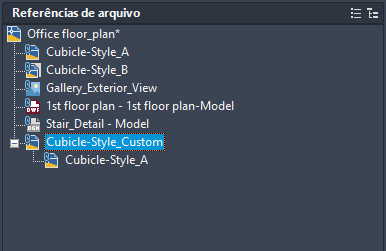

Vista em árvore
O nível mais alto da vista em árvore mostra o desenho atual. Arquivos referenciados aparecem no próximo nível. Arquivos referenciados que contêm suas próprias referências de arquivos aninhados podem ser abertos para mostrar níveis adicionais. Ao executar seleções na vista em árvore, apenas um arquivo referenciado pode ser selecionado de cada vez.

Painel Detalhes
Ao exibir no modo Detalhes, as propriedades para a referência de arquivo selecionada são reportadas. Cada referência de arquivo tem um conjunto de propriedades e algumas referências de arquivo, como imagens referenciadas, que exibem propriedades específicas ao tipo de arquivo. O conjunto principal de detalhes inclui nome da referência, status, tamanho do arquivo, tipo de arquivo, data de criação, caminho salvo, encontrados no caminho e na versão do arquivo, se o cliente Autodesk Vault (não disponível no AutoCAD LT) estiver instalado. Algumas das propriedades podem ser editadas.
Nome da referência
Exibe o nome atual do arquivo de referência. Só será possível editar essa propriedade se uma única referência de arquivo tiver sido selecionada. O nome da referência mostra *Varia* se várias referências de arquivo tiverem sido selecionadas. Essa propriedade é editável para todas as referências de arquivo.
Status
Mostrar se a referência de arquivo esta carregada, descarregada ou não localizada. Essa propriedade não pode ser editada.
Tamanho
Mostra o tamanho do arquivo de referência selecionado. O tamanho não é exibido para as referências de arquivo que estão descarregadas ou não localizadas. Essa propriedade não pode ser editada.
Tipo
Indica se a referência de arquivo é um anexo ou sobreposição, o tipo de arquivo de imagem ou a subjacência DWF/DWFx, a subjacência DGN, a subjacência PDF ou um modelo de coordenação NWD/NWC. Essa propriedade não pode ser editada.
No entanto, se o arquivo referenciado for um DWG refex, a propriedade Anexar ou Substituir pode ser alternada.
Data
Exibe a última data em que a referência de arquivo foi modificada. Essa data não é exibida se a referência está descarregada ou não localizada. Essa propriedade não pode ser editada.
Encontrado em
Exibe o caminho completo da referência de arquivo selecionada. Essa propriedade não pode ser editada.
Caminho salvo
Exibe a localização da referência de arquivo selecionada. Trata-se da localização onde a referência de arquivo está salva, não sendo, necessariamente, a mesma localização onde ela foi encontrada. Clicar no botão Abrir exibe a caixa de diálogo Abrir, onde é possível selecionar um caminho ou nome de arquivo diferente. Você também pode digitar diretamente no campo caminho. Essas alterações são armazenadas na propriedade Caminho salvo se o novo caminho for válido.
Versão do arquivo
Propriedade da versão do arquivo definida pelo cliente Autodesk Vault. Essa propriedade somente é exibida quando você está conectado ao Vault.

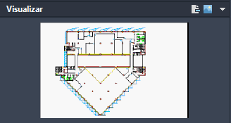

Painel Visualização Prévia
A imagem de visualização prévia somente é exibida quando uma única referência de arquivo é selecionada no painel Referências de arquivo. Não há outros controles para este painel de dados. Quando nenhuma referência de arquivo é selecionada, o painel Visualização prévia exibe um campo na cor cinza sólida. Se não existir nenhuma visualização prévia disponível, o texto “Visualização prévia não disponível” será exibido no centro do painel.
