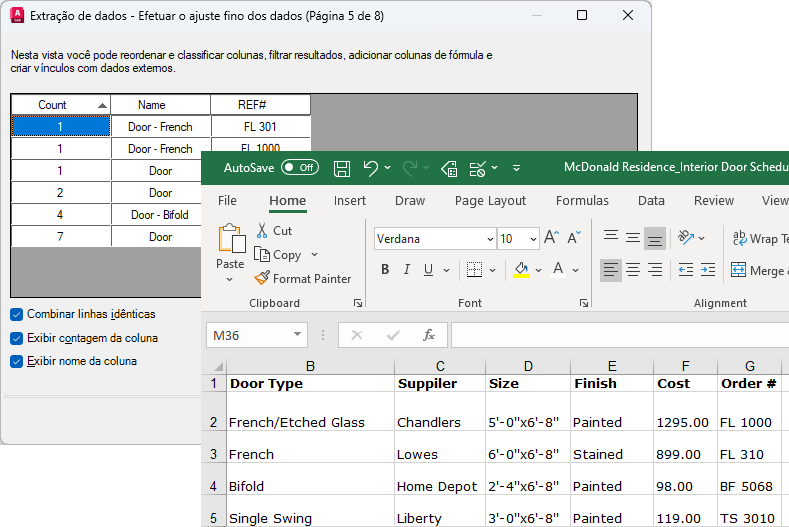

As informações armazenadas na planilha do Excel podem ser vinculadas e combinadas com os dados de desenho extraídos (dados de propriedades do objeto). Dando continuidade ao exemplo acima, você tem algumas informações adicionais sobre as portas no desenho em uma planilha Excel (fornecedor e custo). Selecione estas colunas referentes a fornecedores e custos da planilha e combine-as com outros dados na extração de dados.

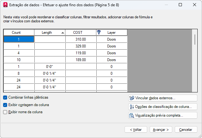

As colunas na planilha Excel serão adicionadas às colunas da página Refinar dados no assistente Extração de dados.
Todas as colunas, exceto Custo, foram adicionadas às colunas de dados extraídos. As colunas no Excel são designadas com um símbolo na legenda da coluna.
A tabela inserida no desenho contém colunas dos dados extraídos e da planilha Excel.
