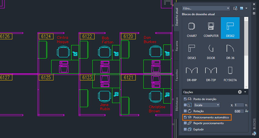

O posicionamento automático de blocos permite inserir blocos com facilidade usando a paleta Blocos, fornecendo sugestões com base em geometria similar e padrões aprendidos de instâncias de blocos anteriores em seu desenho.
O mecanismo de posicionamento de blocos aprende com as instâncias de bloco existentes no desenho para deduzir o próximo posicionamento do mesmo bloco. Quando você insere um bloco da paleta Blocos, o mecanismo fornece sugestões de posicionamento próximas da geometria similar onde você posicionou esse bloco anteriormente.
Por exemplo, se você já tiver posicionado um bloco de cadeira perto do canto de uma parede, quando inserir outra instância do mesmo bloco de cadeira, o AutoCAD posicionará automaticamente a cadeira quando você a mover para perto de um canto semelhante. As paredes são realçadas à medida que você move o bloco, e a posição, a rotação e a escala do bloco da cadeira são ajustadas para coincidir com a outra instância de bloco. Você pode aceitar a sugestão clicando, alternar para outras sugestões pressionando a tecla Ctrl ou ignorar a sugestão atual movendo o cursor para longe. Para desativar temporariamente as sugestões, mantenha pressionada a tecla Shift + W ou Shift + [ enquanto insere ou move o bloco.
