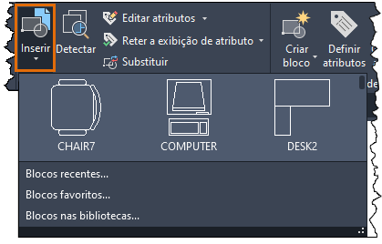

Galeria da faixa de opções – Na guia Início, painel Blocos, é possível clicar em Inserir para exibir uma galeria de definições de bloco no desenho atual. Use a galeria quando você tem um número pequeno de blocos para inserir rapidamente clicando neles e colocando-os no desenho.
Nota: Os blocos associados aos estilos de cota e de linha de chamada múltipla são incluídos automaticamente quando você cria cotas e linhas de chamada múltipla para que não sejam exibidos na galeria da faixa de opções ou na paleta de blocos.

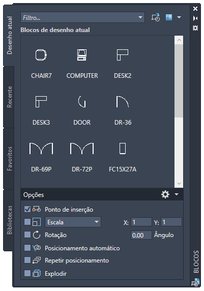

Paleta de blocos – A paleta de blocos foi projetada para acesso rápido e a qualquer momento quando você usa um número moderado de blocos em um desenho. Na paleta de blocos, entre na Autodesk Account e especifique uma localização de armazenamento na nuvem para sincronizar e acessar os blocos a qualquer momento e em qualquer lugar. Essa paleta exibe blocos organizados em quatro guias: Desenho atual, Recentes, Favoritos e Bibliotecas. É possível acessar a paleta de blocos com o comando PALETABLOCOS. | ![]() |
