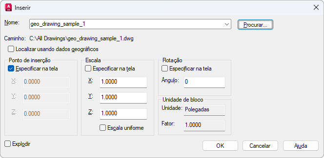

Especifica o nome e a posição do bloco ou desenho a ser inserido.
INSERCAOCLASSICA (comando)
A posição do bloco inserido depende da orientação do UCS.
Especifica o nome de um bloco a ser inserido ou o nome de um arquivo a ser inserido como um bloco.
Abre a caixa de diálogo Selecionar arquivo de desenho (uma caixa de diálogo padrão de seleção de arquivo), na qual você pode selecionar um bloco ou um arquivo de desenho a ser inserido.
Especifica o caminho do bloco.
Anexa o desenho utilizando dados geográficos como a referência.
Especifica se o desenho atual e anexado contêm dados geográficos. Esta opção somente está disponível se ambos os desenhos contêm dados geográficos.
Exibe a descrição que foi salva com o bloco.
Exibe uma visualização prévia do bloco especificado para inserção. Um ícone de raio no canto inferior direito da visualização prévia indica que o bloco é dinâmico. Um ícone de
 indica que o bloco é anotativo.
Especifica o ponto de inserção do bloco.
Especifica o ponto de inserção do bloco utilizando o dispositivo apontador.
Permite inserir manualmente o valor de coordenada X, Y e Z para o ponto de inserção do bloco.
Define o valor da coordenada X.
Define o valor da coordenada Y.
Define o valor da coordenada Z.
Especifica a escala do bloco inserido. A especificação de valores negativos para os fatores de escala X, Y e Z insere uma imagem espelhada de um bloco.
Especifica a escala do bloco, utilizando o dispositivo apontador.
Permite inserir manualmente um fator de escala para o bloco.
Define o fator de escala X.
Define o fator de escala Y.
Define o fator de escala Z.
Especifica um único valor de escala para as coordenadas X, Y e Z.
Especifica o ângulo de rotação para o bloco inserido no UCS atual.
Especifica a rotação do bloco, utilizando o dispositivo apontador.
Permite inserir manualmente um ângulo de rotação para o bloco.
Define o ângulo de rotação do bloco inserido.
Exibe as informações sobre as unidades de bloco.
Especifica o valor UNIDADESINS do bloco inserido.
Exibe o fator de escala unitária, calculado com base no valor UNIDADESINS do bloco e nas unidades de desenho.
Explode o bloco e insere suas partes individuais. Quando Explode é selecionado, você pode especificar somente um fator de escala uniforme.
Os objetos componentes de um bloco desenhado na camada 0 permanecem nessa camada. Os objetos que têm a cor PORBLOCO são brancos. Os objetos com o tipo de linha PORBLOCO têm o tipo de linha CONTINUOUS.
