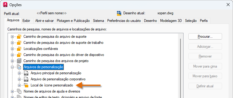

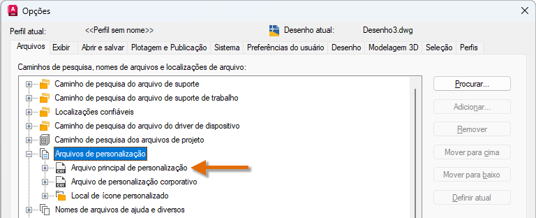

Os aquivos de personalização (CUI/CUIx) definem os elementos da interface do usuário, tais como a barra de ferramentas de Acesso rápido (QAT), as guias e painéis da faixa de opções, as paletas, as barras de ferramentas “clássicas” e os menus suspensos. Com base na versão anterior a partir da qual você está migrando, o utilitário Migrar configurações personalizadas procura o arquivo CUI ou CUIx especificado pela configuração do Arquivo de personalização principal. Além dos arquivos de personalização parciais carregados no arquivo CUI/CUIx principal, o arquivo de personalização principal também é migrado.
Muitos elementos da interface do usuário exibem uma imagem personalizada, essa imagem personalizada é migrada quando o comando ou o elemento da interface do usuário é migrado entre arquivos CUIx. As imagens personalizadas referidas por comandos e elementos de interface do usuário definidos em um arquivo CUIx são armazenados em uma de duas localizações: no arquivo CUIx ou externamente na localização definida pela configuração Localização de ícone personalizado. Com base em como uma imagem personalizada é referenciada, o processo usado para migrar a imagem personalizada é diferente.
Veja abaixo como as imagens personalizadas são migradas:

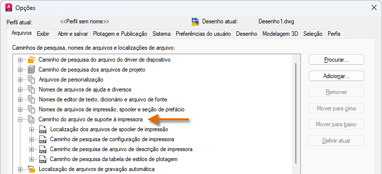

Os arquivos de plotagem armazenam diversas configurações que controlam a saída de um arquivo de desenho, incluindo aquelas para plotadoras e impressoras e que controlam a aparência da manipulação de estilos de linha na saída.

*.cui |
Contém a personalização de produtos com base no AutoCAD 2006 por meio de produtos com base no AutoCAD 2009. |
O arquivo de personalização em si não é migrado; no entanto, uma cópia do arquivo é criada e, em seguida, convertida em um arquivo CUIx com o mesmo nome. O novo arquivo CUIx é armazenado na mesma pasta do arquivo CUIx principal da versão atual. Os arquivos CUI corporativos não são migrados automaticamente, é necessário fazer isso manualmente. A referência para o arquivo CUIx corporativo é migrada. |
*.cuix |
Contém a personalização de produtos com base no AutoCAD 2010 ou versões posteriores. |
Os arquivos de personalização criados pelos usuários são migrados quando eles são designados como o arquivo CUIx principal ou um arquivo de personalização parcial do arquivo CUIx principal. O arquivo é copiado para o local do arquivo CUIx principal na versão atual e, em seguida, migrado, a não ser que o arquivo CUIx esteja em um local de rede. Se o arquivo CUIx estiver em um local de rede, o arquivo não será copiado e somente as suas referências serão migradas, os arquivos CUIx corporativos não são migrados automaticamente, é necessário fazer isso manualmente. A referência para o arquivo CUIx corporativo é migrada. |
acad.cuix (Produtos com base no AutoCAD) acadlt.cuix (AutoCAD LT) |
Contém a personalização padrão de produtos com base no AutoCAD 2010 ou versões mais recentes. |
O arquivo de personalização em si não é migrado; no entanto, quaisquer alterações feitas no arquivo são migradas para o arquivo CUIx com o mesmo nome na versão atual. Se o arquivo CUIx for designado como o arquivo CUIx corporativo, o arquivo não será migrado automaticamente, será necessário fazer isso manualmente. A referência para o arquivo CUIx corporativo é migrada. |
