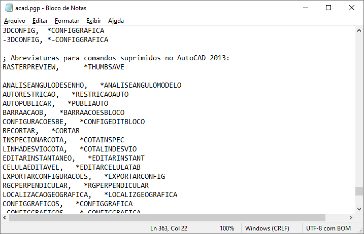

  1. Execute um dos procedimentos a seguir:
    • Clique na guia Gerenciar painel Personalização Editar acrônimos (menu desdobrável) Editar acrônimos. Pesquisa
    • No prompt de comando, insira _ai_editcustfile e pressione Enter. Digite acad.pgp (AutoCAD) ou acadlt.pgp (AutoCAD LT) e pressione Enter.
    • Nota: Também é possível abrir o arquivo PGP padrão ao iniciar o Explorador de arquivos e ao navegar até a pasta de usuário e clicar duas vezes em Dados do aplicativo ou AppData. Continue navegando até Roaming\Autodesk\<product name>\<release>\<language>\Suporte. Clique duas vezes em acad.pgp (ou acadlt.pgp para AutoCAD LT) para editar o arquivo. Se for solicitado um aplicativo para usar, selecione o Bloco de notas.
  2. No editor de texto, navegue para a parte inferior e adicione os novos aliases de comando na seção Aliases de comando definidos pelo usuário.
    Nota: Se você desejar substituir um alias de comando existente, como C para iniciar o comando COPIAR em vez do comando CIRCULO, será melhor não alterar a definição de alias de comando existente, mas adicionar uma nova entrada na seção Aliases de comando definidos pelo usuário. A última definição é a que o produto carrega.
  3. Salve o arquivo PGP depois de fazer as alterações desejadas.
  4. No AutoCAD ou no produto baseado no AutoCAD, no prompt de comando, insira REINIC e pressione Enter.
  5. Na caixa de diálogo Reinicialização, clique no arquivo PGP. Clique em OK.
  6. Teste o seu novo alias de comando e edite o arquivo PGP, como necessário.

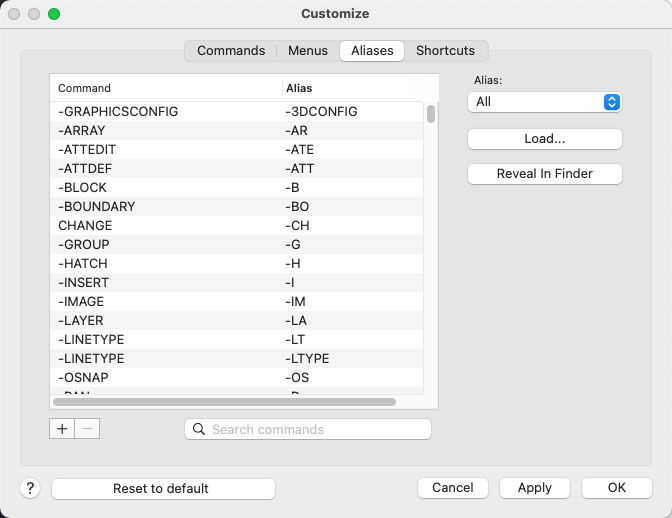

  1. Clique no menu Ferramentas > Personalizar > Editar aliases de comando (PGP). (comando ALIASEDIT)
  2. Execute um dos procedimentos a seguir:
    • Clique em para adicionar um alias.
    • Clique em para remover um alias.
    • Selecione um alias, clique com o botão direito do mouse e selecione Editar para alterar um alias existente.
    • Clique em Carregar para carregar um arquivo .pgp legado e adicionar os aliases personalizados à lista atual.
    • Clique em Revelar no Localizador para localizar o arquivo acaduser.pgp se você quiser copiar o arquivo para outro computador.
  3. Clique em Aplicar para aplicar as alterações e continuar a fazer alterações ou clique em OK para aplicar as alterações e sair da caixa de diálogo.
Nota: As alterações nos aliases de comando são salvas no arquivo acaduser.pgp (ou acadltuser.pgp para o AutoCAD LT).
