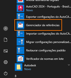

Iniciar o Gerenciador de referências
É possível iniciar o Gerenciador de referências no menu Iniciar do Windows clicando em Autodesk > AutoCAD versão > Gerenciador de referências.

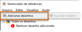

Adicionar desenhos a serem avaliados
No Gerenciador de referências, clique em Adicionar desenhos.
Na caixa de diálogo Adicionar desenhos, procure os desenhos a serem avaliados e os selecione.

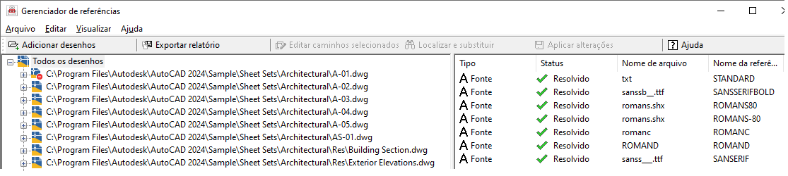

Clique em Abrir.

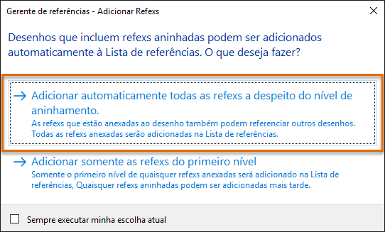

No caixa de diálogo Gerenciador de referências – Adicionar refexs, clique em Adicionar automaticamente todas as refexs independentemente do nível de aninhamento.
Se houver a possibilidade de refex aninhadas, a seleção de todos os níveis de refex garante que o Gerenciador de referências liste todas elas.

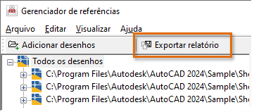

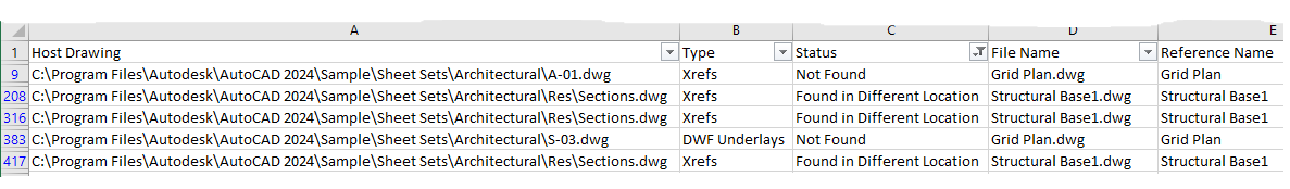

Criar um relatório de todos os arquivos referenciados
O uso de um relatório exportado pode facilitar a comunicação com um cliente ou subempreiteiro de quais arquivos estão faltando e evitar potenciais atrasos causados pela espera de arquivos ausentes.
No Gerenciador de referências, após adicionar os arquivos de desenho para avaliar, clique em Exportar relatório.
Na caixa de diálogo Exportar relatório, navegue até a localização do relatório.
Na caixa de texto Nome do arquivo, insira um nome significativo para o relatório.
Convém inserir o nome do projeto ou do cliente, para tornar fácil a localização do arquivo no futuro.
Na lista suspensa Arquivos do tipo, selecione um dos formatos de exportação disponíveis ou mantenha o formato CSV padrão.
Clique em Salvar.
No Windows Explorer ou no Explorador de arquivos, navegue até o arquivo e clique duas vezes nele para abri-lo no formato de arquivo do editor padrão.
Revise e feche o relatório.
Dica: Quando abre um arquivo CSV ou XLS no Microsoft Excel, é possível usar as ferramentas de filtro de dados do aplicativo a fim de classificar/filtrar o relatório com rapidez para localizar os arquivos de referência ausentes e copiar essas informações em um e-mail para informar o cliente ou subempreiteiro quais arquivos estão ausentes.

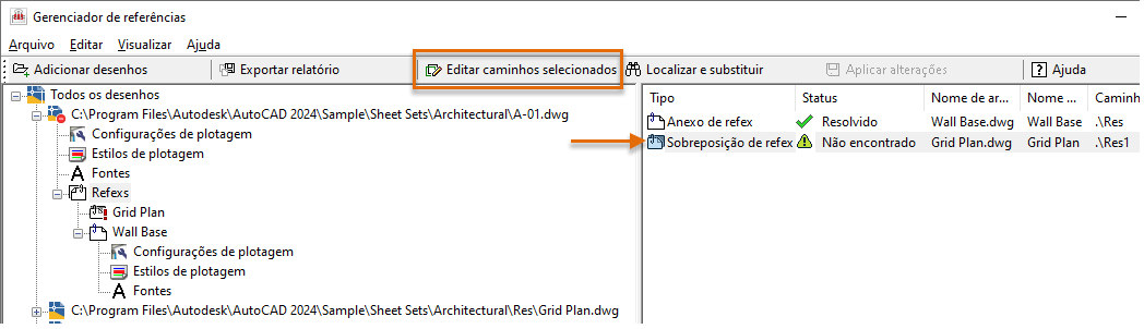

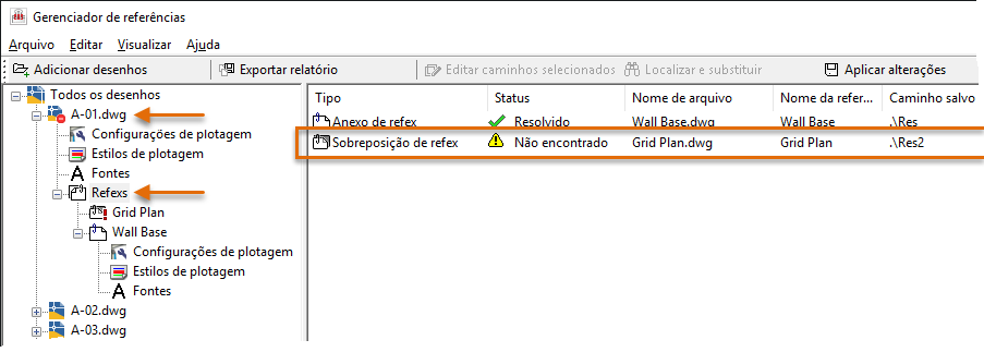

Editar o caminho de um arquivo de referência
Se os arquivos referenciados forem movidos para uma pasta diferente ou para um servidor, talvez o AutoCAD não consiga localizar os arquivos. Usando o Gerenciador de referências, é possível atualizar rapidamente os caminhos de vários arquivos de referência sem precisar abrir cada arquivo de desenho individualmente.

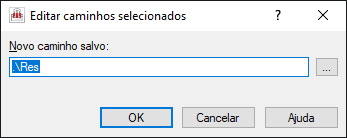

No Gerenciador de referências, selecione um arquivo de referência cujo caminho precisa ser atualizado.
Clique em Editar caminhos selecionados.
Na caixa de diálogo Editar caminhos selecionados, especifique o novo caminho absoluto ou relativo dos arquivos de referência. Clique em OK.
Nota: Não é possível substituir o nome de um arquivo de referência usando o Gerenciador de referências, somente o caminho no qual ele pode ser encontrado.
Depois de atualizar os caminhos de todos os arquivos de referência, clique em Aplicar alterações.
O Gerenciador de referências tenta atualizar os caminhos dos arquivos de referência nos desenhos hospedeiros afetados e informa quais arquivos foram atualizados em uma caixa de diálogo de mensagem. Clique em Detalhes para saber mais sobre as alterações feitas.
Dica: Se não deseja aplicar as alterações do caminho, feche o Gerenciador de referências e clique em Não na caixa de mensagem Alterações não aplicadas.

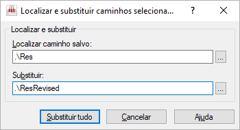

Atualizar o caminho para várias referências
Clique em Localizar e substituir para exibir a caixa de diálogo Localizar e substituir caminhos selecionados.
Insira o caminho a ser localizado e o novo caminho para substituí-lo nas caixas de texto Localizar caminho salvo e Substituir por, respectivamente.
Clique em Substituir tudo para executar a substituição do caminho.
Clique em Aplicar alterações para confirmar as alterações de caminho feitas.
