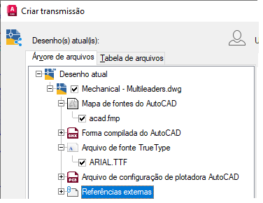

Clique no menu Aplicativo > Publicar > eTransmit. Pesquisa

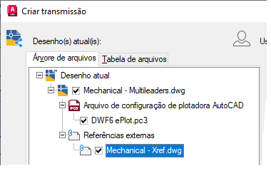

Na caixa de diálogo Criar transmissão, clique na guia Árvore de arquivos.
Essa vista mostra a relação dos arquivos referenciados com o arquivo de desenho atual.
Clique na guia Tabela de arquivos.
Essa vista mostra uma lista completa de todos os arquivos a serem incluídos no pacote de transmissão.

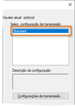

Na seção Selecionar uma configuração de transmissão, selecione Padrão.
A configuração de transmissão define as configurações que serão usadas para definir o pacote de transmissão e como o desenho e seus arquivos associados serão atualizados.

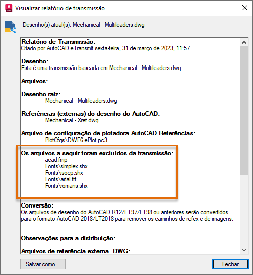

No canto inferior esquerdo da caixa de diálogo, clique em Visualizar relatório.
Na caixa de diálogo Visualizar relatório de transmissão, revise o relatório e, a seguir, clique em Fechar.
Esse relatório fornece informações sobre os arquivos a serem incluídos no pacote de transmissão junto com aqueles que foram identificados, mas que estão excluídos no momento. Os arquivos que podem ser identificados e excluídos por padrão são arquivos de referência ou descarregados.

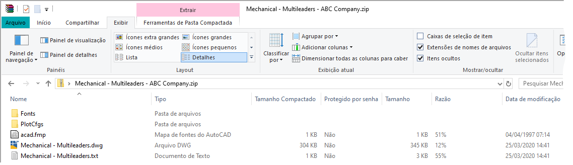

Na caixa de diálogo de navegação Especificar arquivo zip, navegue até a pasta Documentos ou outra localização na qual desejar salvar o arquivo ZIP. Insira um nome para o arquivo ZIP e clique em Salvar.

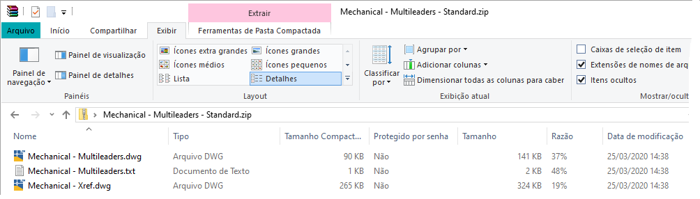

No Explorador de arquivos, navegue até o arquivo ZIP e clique duas vezes nele.
O conteúdo do arquivo ZIP é exibido na janela e é possível ver como esses arquivos são estruturados.
Nota: O arquivo TXT no arquivo ZIP é uma cópia do relatório exibido na caixa de diálogo Criar transmissão.

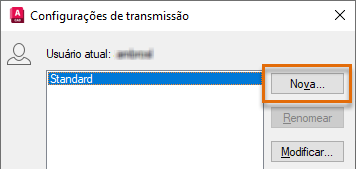

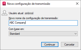

Na caixa de diálogo Criar transmissão, na seção Selecionar uma configuração de transmissão, clique em Configurações de transmissão.
Na caixa de diálogo Configurações de transmissão, selecione Configuração de transmissão padrão e clique em Nova.
Se você desejar modificar uma configuração de transmissão existente, selecione a configuração de transmissão na lista e clique em Modificar.
Na caixa de diálogo Nova configuração de transmissão, na caixa de texto Nome da nova configuração de transmissão, substitua o nome padrão por Empresa ABC. Clique em Continuar.

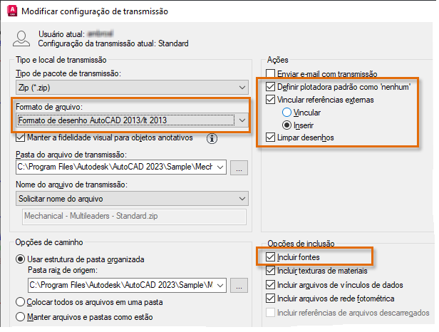

Na caixa de diálogo Modificar configuração de transmissão, faça as seguintes alterações:
Em Tipo e localização de transmissão, clique na lista suspensa Formato de arquivo e selecione Formato de desenho do AutoCAD 2013/LT 2013.
Nota: Salvar os desenhos em um formato antigo poderá causar a perda da formatação e dos objetos que não são suportados em uma versão anterior.
Na seção Ações, marque:
Definir plotadora padrão para 'Nenhum'
Vincular referências externas e escolha Inserir
Eliminar desenhos
Na seção Incluir opções, marque Incluir fontes.
Clique em OK para salvar as alterações realizadas.
Clique em Fechar para voltar à caixa de diálogo Criar transmissão.
Observe as alterações na Árvore de arquivos, os arquivos relacionados às fontes usadas no desenho agora fazem parte do pacote de transmissão.
Importante: Ao incluir fontes, as pessoas que as recebem devem solicitar uma licença para poder usá-las legalmente.

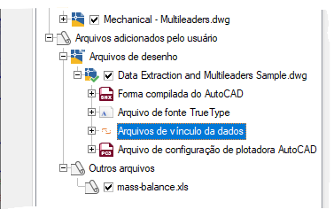

Abaixo das guias Árvore de arquivos e Tabela de arquivos, clique em Adicionar arquivo.
Na caixa de diálogo de navegação Adicionar arquivo à transmissão, navegue até C:\Arquivos de Programas\Autodesk\AutoCAD <versão>\Sample\Mechanical Sample.
Mantenha pressionada a tecla Ctrl e selecione os arquivos Data Extraction e Multileaders Sample.dwg e mass-balance.xls. Clique em Abrir.
Os arquivos selecionados e os que eles referenciam são adicionados.

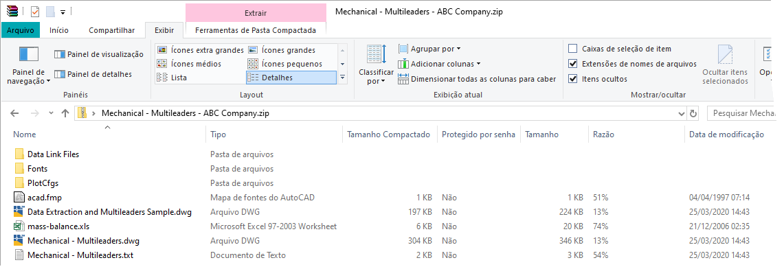

Clique em OK para criar o pacote de transmissão.
Especifique um nome e uma localização para o pacote de transmissão e, em seguida, abra o arquivo ZIP e analise os arquivos.

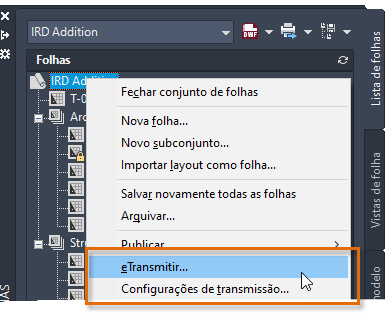

Se o desenho atual fizer parte de um conjunto de folhas, os dados do conjunto de folhas (DST) e seus arquivos de suporte também serão incluídos no pacote de transmissão. Ao criar um pacote de transmissão dos arquivos em um conjunto de folhas, recomenda-se usar o recurso eTransmit no Gerenciador do conjunto de folhas, em vez do comando ETRANSMIT. Clique com o botão direito do mouse no nó do conjunto de folhas no Gerenciador do conjunto de folhas e escolha eTransmit para empacotar todos os arquivos de desenho e de suporte no conjunto de folhas. Um conjunto de folhas também pode conter configurações de transmissão, o que facilita o compartilhamento das configurações de transmissão com outras pessoas que trabalham em um projeto.
Nota: O Gerenciador do conjunto de folhas contém uma opção Arquivar que é semelhante ao recurso eTransmit, mas oferece menos opções para limpar desenhos, já que a finalidade é fazer backup de todos os arquivos.
