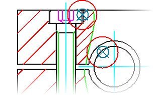

Comando AMPARTREF
Cria uma referência de peça e a coloca na área do desenho.
Pesquisa
Resumo
Utilize referências de peça para marcar uma geometria como uma peça a ser incluída em uma lista de materiais.
Lista de prompts
Os seguintes prompts são exibidos.
Selecionar objeto
Anexa uma referência de peça ao objeto selecionado. Se você clicar em um espaço vazio na área de desenho, o programa colocará uma referência de peça desanexada (uma referência de peça que não está associada a nenhuma geometria) na posição.
bloco da legenda
Anexa uma referência de peça a um bloco. Se o bloco tiver um atributo com o mesmo nome que uma propriedade de componente, a referência da peça importará automaticamente seu valor para essa propriedade de componente.
  • Selecione referência a bloco - Especifica para que referência de bloco a referência de peça deve ser criada. Se você selecionar um bloco que já contenha uma referência de peça ou um objeto que não seja uma referência de bloco, o prompt será exibido novamente.
Copiar
Cria uma cópia completa de uma referência de peça, inclusive seus dados. A referência de peça recém-criada passa a ser um item novo da lista de materiais.
  • Selecione a referência da peça - Especifica a referência de peça a ser copiada.
Referência
Cria uma referência de peça que marca um objeto como outra instância de uma peça que já foi indicada como uma referência de peça. Na lista de materiais, a nova referência de peça incrementa a quantidade da linha correspondente em vez de adicionar outra linha.
  • Selecione a referência da peça - Especifica a referência de peça da qual você deseja adicionar outra instância.
