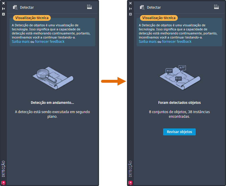

O AutoCAD 2025 inclui uma visualização prévia da tecnologia que usa o aprendizado de máquina para examinar o desenho em busca de objetos que possam ser convertidos em blocos. O que é uma visualização técnica?
Quando você inicia a Detecção de objeto, a geometria do desenho é enviada para o serviço de aprendizado de máquina do AutoCAD para reconhecimento. Após o serviço ter analisado o desenho, a paleta notificará você se algum objeto que pode ser convertido em bloco tiver sido convertido. Para inspecionar e avaliar as instâncias identificadas, clique em Revisar objetos.

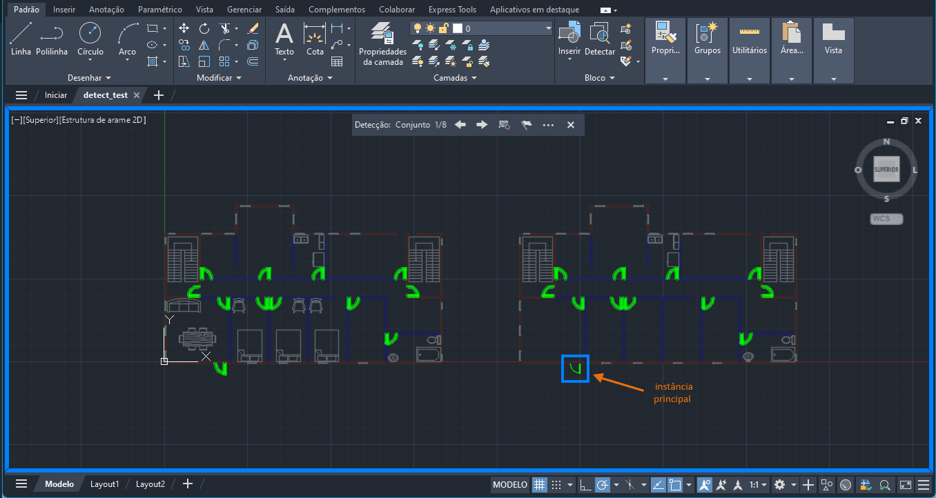

No modo de revisão, a barra de ferramentas Detecção é exibida na parte superior da janela de desenho. Essa barra de ferramentas fornece várias opções para navegar e gerenciar os resultados da detecção. Os resultados da detecção são agrupados em conjuntos de objetos similares. Um conjunto representa um grupo de objetos similares detectados que podem ser convertidos em instâncias de um único bloco.
Dentro de cada conjunto, a instância principal (contornada por uma borda azul) serve como a definição de bloco ao converter em um novo bloco. Como alternativa, se você decidir converter em um bloco existente, a instância principal será usada para definir a escala de inserção e a rotação.

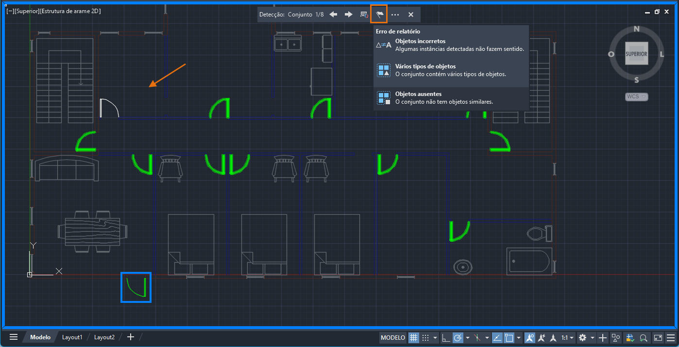

Você pode encontrar conjuntos ou instâncias incorretos durante a revisão da detecção. No exemplo a seguir, um objeto similar não é detectado e incluído no conjunto. É possível relatar esse erro usando a barra de ferramentas Detecção. Ao relatar erros, você contribui para melhorar o desempenho geral e a precisão do serviço de aprendizado de máquina.
