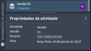

Informações sobre atividades: a paleta tem um novo botão de atualização, bem como recursos de pesquisa melhorados. As refexs agora estão vinculadas na paleta. As atividades compartilhadas também aparecem na paleta.

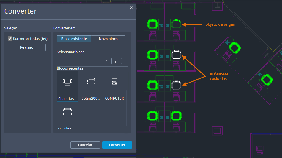

Conversão de blocos: o comando CONVERTERBLOCO agora aproxima o zoom nos objetos selecionados. A caixa de diálogo Converter também inclui a opção para atribuir blocos a camadas. Além disso, a nova variável de sistema BCONVERTINCLUDEEXISTINGBLOCKS determina se as instâncias de bloco existentes são selecionadas pelo comando CONVERTERBLOCO por padrão.
