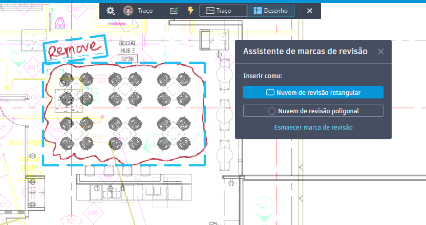

- Ao inserir uma nuvem de revisão com o Assistente de marcas de revisão, agora é possível escolher inserir como uma nuvem de revisão retangular ou poligonal. A inserção como uma nuvem de revisão retangular usa a borda realçada como o tamanho e a forma definidos da nuvem de revisão. A inserção como uma nuvem de revisão poligonal usa a forma aproximada da marca de revisão detectada como o tamanho e a forma definidos.

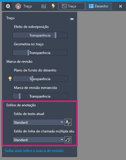

- Ao visualizar a marca de revisão importada no modo Editar desenho, os Estilos de anotação ficam disponíveis no menu suspenso Configurações, facilitando a atribuição dos estilos atuais de texto e linha de chamada múltipla ao usar o Assistente de marcas de revisão.
