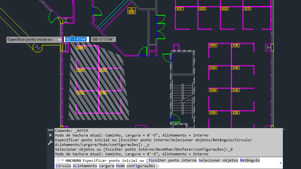

O comando HACHURA agora fornece uma opção conveniente para desenhar hachuras sem a necessidade de geometria de limite preexistente.
Agora, é possível escolher entre criar uma forma preenchida ou hachurar ao longo de um caminho especificado usando as opções de desenho de polilinha, círculo ou retângulo.
Comandos atualizados
- HACHURA – Preenche uma área delimitada ou objetos selecionados com uma hachura padrão, preenchimento sólido ou preenchimento de gradiente.
Novas variáveis de sistema
- HPDRAWMODE – Controla o modo de desenho usado durante a definição de novos limites para hachura ou preenchimento.
- HPPATHALIGNMENT – Especifica o alinhamento dos novos caminhos desenhados a serem hachurados ou preenchidos.
- HPPATHWIDTH – Especifica a largura dos novos caminhos desenhados a serem hachurados ou preenchidos.
