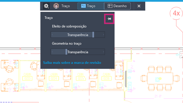

Barra de ferramentas Traço
A barra de ferramentas Traço agora mostra mais claramente se você está editando o traço (EDITARTRAÇO) ou editando o desenho (VISTATRAÇO).
Além disso, o menu suspenso Configurações agora pode ser fixado para que continue sendo exibido depois que o cursor se afasta. Você também pode arrastar o menu suspenso para uma nova localização, como faria com uma paleta.
