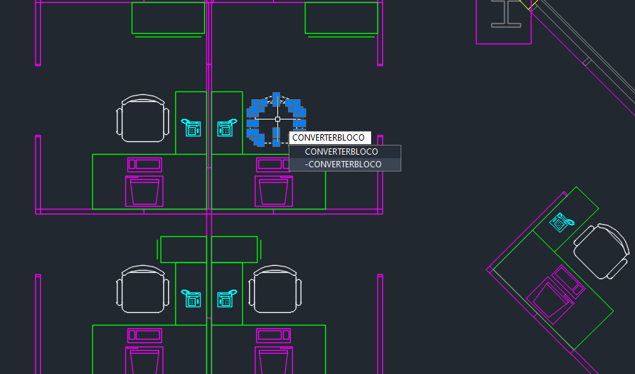

Quando você seleciona uma geometria para conversão, o AutoCAD localiza e realça todas as instâncias com a mesma geometria. Você pode então optar por converter a geometria selecionada e as instâncias encontradas em um bloco.

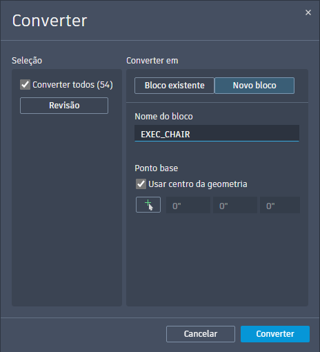

Como alternativa, é possível converter o objeto de origem ou as instâncias selecionadas em um novo bloco. Na caixa de diálogo Converter, defina um novo bloco especificando um nome de bloco e um ponto de inserção. Por padrão, o ponto de inserção é definido como o centro da geometria selecionado.

CONVERTERBLOCO – Abre a caixa de diálogo Converter e converte a geometria selecionada e as instâncias idênticas em blocos.
-CONVERTERBLOCO – No prompt do comando, converte as entidades selecionadas e as instâncias idênticas em blocos.
