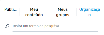

	 Especifique os dados a serem trazidos para o Civil 3D navegando pelos conjuntos de dados disponíveis para a área de interesse selecionada usando os filtros Público, Meu conteúdo, Meus grupos e Organização.
