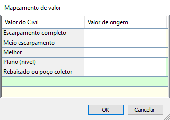

- No campo Mapeamento de valor, clique em
 abrir a caixa de diálogo Mapeamento de valor.
		Para cada Valor do Civil listado, você pode inserir um Valor de origem que foi definido para o atributo ArcGIS. Se o Valor de origem for encontrado para uma peça na origem, o Valor do Civil será aplicado a essa peça.
		É possível incluir vários valores separando-os com ponto e vírgula:Bueiro;Embocadura. As entradas não diferenciam maiúsculas e minúsculas.
- Clique em OK para retornar à caixa de diálogo Mapeamento de esquema.

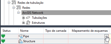

  Você pode também acessar a caixa de diálogo Mapeamento de esquema na vista do item do Explorador.
  As alterações que você faz ao mapeamento de esquema após a rede de tubulação ser criada serão aplicadas às tubulações e estruturas que estão no desenho.
  -  No Toolspace, na guia Explorador, expanda e clique em Rede do ArcGIS que foi trazido para o desenho usando o Autodesk Connector para ArcGIS.
- Na vista de item do Explorador, clique em
 no campo Mapeamento de esquema da vista do item para exibir a caixa de diálogo Mapeamento de esquema.
- Siga as etapas 2-8 no procedimento acima.
