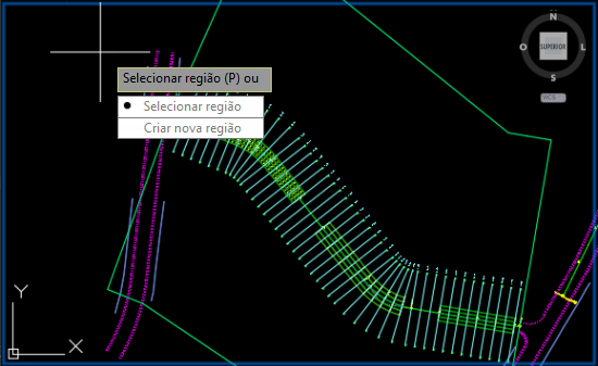

Você pode atribuir entradas e propriedades de pista e editar os parâmetros de entrada de reabilitação na tabela de propriedades.
 Clique em Parâmetros de reabilitação
 para iniciar a paleta Parâmetros de reabilitação se ela não estiver sendo exibida.
Para cada estaca selecionada, Você pode modificar parâmetros na paleta Parâmetros de reabilitação. As alterações que você fizer na paleta Parâmetros de reabilitação atualizarão a região do corredor de reabilitação selecionada e a gráfico de seção transversal quando você clicar em Aplicar.
 na guia Editor de corredor de reabilitação da faixa de opções.
	 A região do corredor de reabilitação selecionada atualmente é atribuída automática ao Gerenciador de reabilitação.
Por padrão, a guia Relatório de correção da inclinação transversal está selecionada no Gerenciador de reabilitação. Você pode também selecionar a guia Relatório de fresagem e nivelamento. Consulte Para gerar relatórios de reabilitação para obter mais informações.
