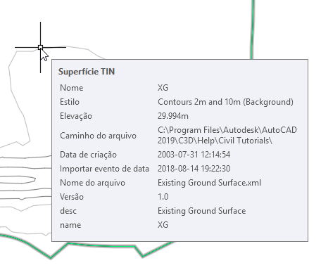

	 Após clicar em OK, os dados são importados para o desenho. Os componentes de dados são adicionadas às coleções de dados aplicáveis do desenho na árvore Prospector.
É possível especificar se as definições do conjunto de propriedades são criadas e aplicadas quando os dados de superfície são importados de um arquivo LandXML. Para obter mais informações, consulte Guia Importar (caixa de diálogo Configurações de LandXML).
Esses dados do conjunto de propriedades podem ser vistos na paleta Propriedades do AutoCAD e nas dicas de ferramentas.
		Dados do conjunto de propriedades painel
