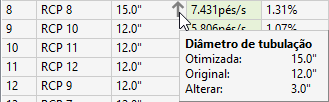

Se o tipo de análise Redimensionar as tubulações e redefinir as geratrizes tiver sido selecionado na página Geral e o diâmetro da tubulação tiver sido redimensionado, esta coluna conterá uma seta para cima ou para baixo. Quando você coloca o cursor sobre a seta, é exibida uma dica de ferramenta que explica como a tubulação foi redimensionada.

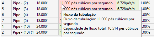

Se a velocidade estiver abaixo do mínimo ou acima do máximo especificado nas Configurações, esta coluna será sombreada de vermelho. Quando você coloca o cursor sobre a célula, é exibida uma dica de ferramenta que mostra o quanto a velocidade está abaixo do mínimo ou acima do máximo.

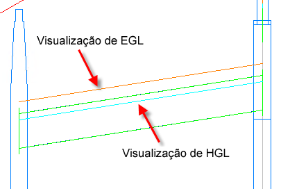

A ilustração a seguir mostra um detalhe das linha EGL e HGL na visualização.
