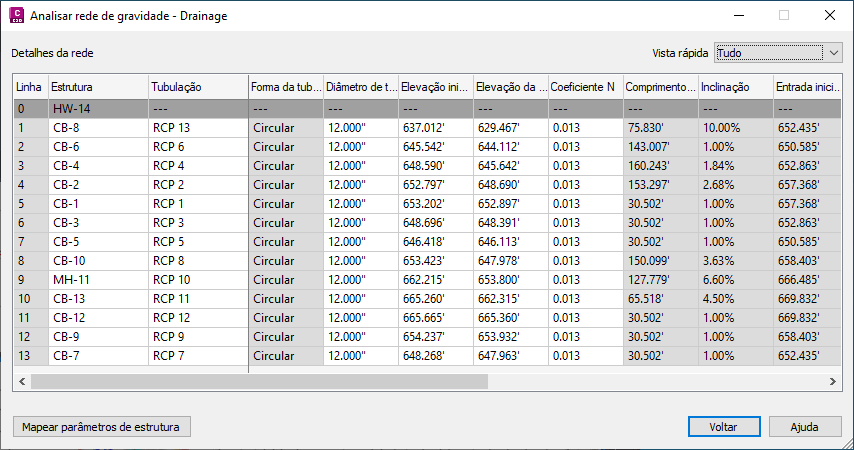

Tabela de dados
A tabela na página Detalhes da rede contém os dados necessários para executar os tipos de análise selecionados.
Quando você está executando uma análise da embocadura, são exibidas colunas adicionais.
Quando você clica em uma linha, a linha correspondente no desenho é realçada. Para acessar os comandos para efetuar pan e zoom, clique com o botão direito do mouse em uma linha no desenho para selecioná-la e escolha um comando no menu de contexto. Quando você seleciona a linha, tanto a tubulação quanto a estrutura são selecionadas.
Para controlar a exibição de colunas, altere a configuração Vista rápida, como mostrado abaixo, ou clique com o botão direito do mouse no cabeçalho da coluna na tabela para exibir o menu de contexto e selecione as colunas a serem exibidas.

  Clique no botão Mapear parâmetros de estrutura para abrir a caixa de diálogo Mapear parâmetros de estruturas de drenagem. Use a caixa de diálogo Mapear parâmetros de estruturas de drenagem para mapear os parâmetros de peças do Gerador de peças para os parâmetros exigidos pelo comando Analisar rede de gravidade.

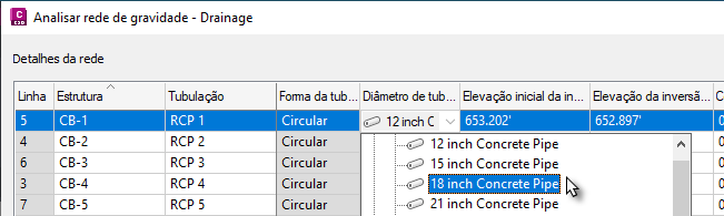

- Diâmetro da tubulação
- Exibe o diâmetro da tubulação.
  Os tamanhos de tubulação disponíveis na lista de peças da rede de tubulação podem ser selecionados em uma lista suspensa.
