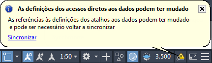

Referências de dados são sincronizadas automaticamente quando o desenho é aberto. Caso contrário, os sinalizadores aparecem na árvore do Prospector e na barra de status da janela de desenho quando um objeto de referência está desatualizado.
Quando as referências se tornam obsoletas com os atalhos aos dados, uma mensagem é exibida solicitando que você sincronize as referências. Clique em Sincronizar para atualizar as referências.
Se você não desejar que essas notificações apareçam, poderá clicar no ícone
 na parte inferior esquerda da janela de desenho para desativá-las. Quando as notificações forem desativadas, o ícone aparece como
Além disso, na árvore Prospector, o ícone
 é exibido junto aos objetos de referência que precisam ser sincronizados.
