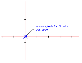

Por exemplo, você pode criar uma legenda de nota com dois componentes de referência, cada qual se refere a um nome de alinhamento. A seguir, é possível inserir a legenda na intersecção de dois alinhamentos e selecionar os alinhamentos de intersecção como dados do objeto.
 Clique para visualizar uma legenda de intersecção de estaca criada com dois componentes de texto referenciados
