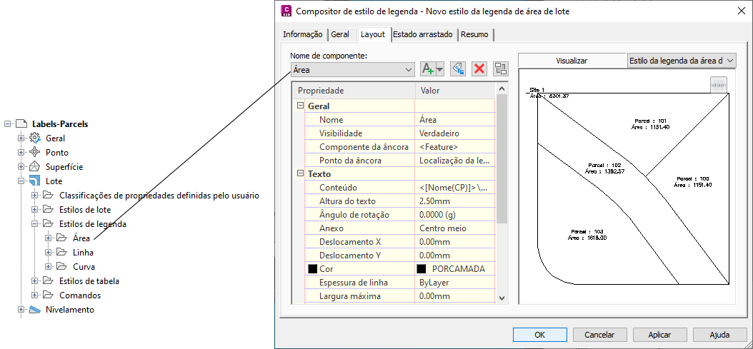

As legendas da área de lote aparecem no desenho conforme elas apareçam na visualização do Compositor de estilo de legenda
Você pode criar e salvar conjuntos de legendas para alinhamentos, perfis e seções, os quais permitem aplicar vários tipos de legenda em uma única operação. Por exemplo, um conjunto de legendas de alinhamento pode incluir legendas para estacas principais, estacas secundárias e pontos de geometria.
As legendas podem incluir texto, blocos, marcadores e chamadas de detalhe. Você pode criar legendas e visualizar sua aparição na caixa de diálogo Compositor de Estilo de Legenda, conforme demonstrado na seguinte ilustração:
Visualizando estilo de legenda personalizado para área de lote

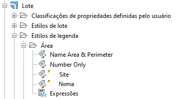

Na árvore Toolspace Configurações, a coleção Estilos de legenda contêm um ou mais tipos de estilos legenda que representam um aspecto único do objeto que esteja utilizando a mesma. A ilustração a seguir mostra a hierarquia da coleção de estilos de legenda, o tipos de estilo de legenda, e os estilos de legenda individual:
Coleção de tipos de estilos de legenda de área de lote
Cada tipo de legenda tem um estilo padrão de legenda. Os templates de desenho do Autodesk Civil 3D também contêm diversos outros estilos de legenda que você pode utilizar.
