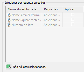

A ilustração a seguir mostra a seção Seleção da caixa de diálogo Adicionar tabela:
Para adicionar todas as legendas de um determinada nome de estilo de legenda para uma tabela, selecione a caixa de seleção Aplicar junto ao nome do estilo de legenda. Ao usar este método, as legendas são alteradas para modo de identificador, e um estilo secundário não é criado.
Para adicionar legendas selecionadas de um estilo em particular para uma tabela, clique em
 e clique nas legendas. Quando selecionar uma legenda no desenho que não está no modo de Exibição de identificador, uma caixa de diálogo é exibida informando-o que a legenda atualmente não está no modo de identificador e perguntando se deseja criar um novo estilo secundário.
Clique em Sim para continuar (se você clicar em Não um estilo secundário não é criado e a legenda não é adicionado à tabela). Clique em Sim cria um estilo secundário do estilo de legenda atual no formato <nome do estilo>.Identificador.1.
