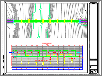

- Clique em Criar folhas e selecione um local para o gráfico do perfil longitudinal no desenho.
		A folha é criada no mesmo desenho.
- Selecione o novo gráfico do perfil longitudinal no desenho e clique na guia Gráficos do perfil longitudinal
 painel Ferramentas de projeto
 Projetar objetos no gráfico do perfil longitudinal.
- Selecione a ponte que deseja projetar e pressione Enter para exibir a caixa de diálogo Projetar objetos no gráfico do perfil longitudinal.
- Especifique o conjunto de legendas e os estilos de projeção da ponte a serem utilizados e clique em OK.
A ponte é projetada no gráfico do perfil longitudinal.
- Clique no nome da folha na parte inferior da janela do aplicativo e verifique o layout do gráfico do perfil longitudinal na folha.
- Se precisar fazer ajustes no gráfico do perfil longitudinal, clique na opção PAPEL na barra de status para alternar para o espaço do modelo.
