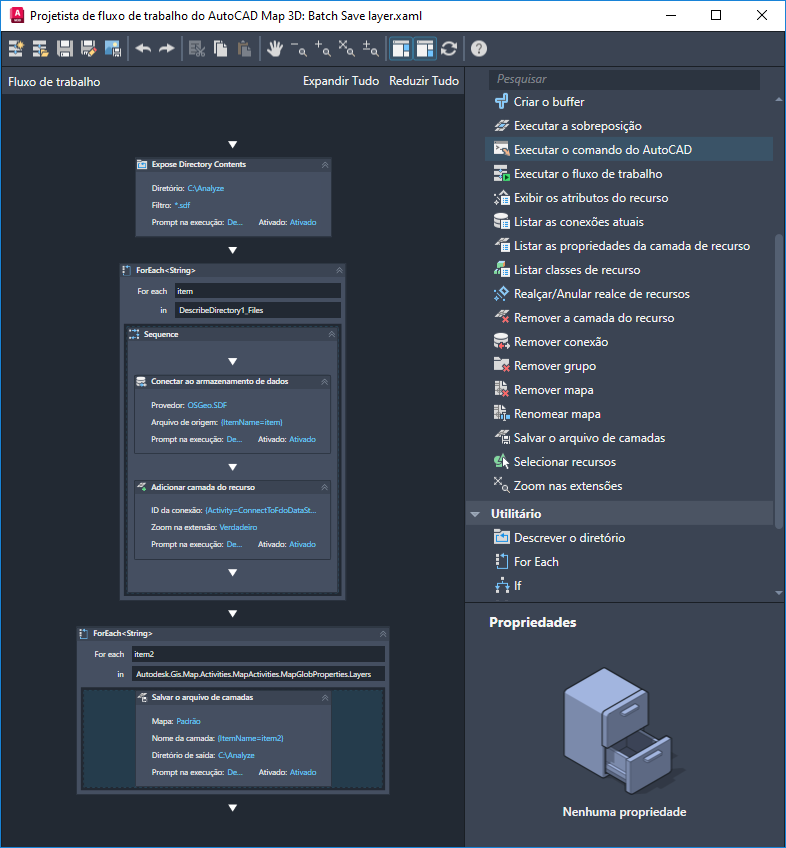

Utilize o Designer de fluxo de trabalho para criar ou editar a sequência e os parâmetros para as atividades no fluxo de trabalho.

- Salvar em lote arquivos .Layer: conecte-se a cada arquivo SDF em um diretório específico e adicione-o ao Conjunto de ferramentas do AutoCAD Map 3D. Salve cada camada resultante do Gerenciador de exibição como um arquivo .layer.
