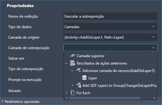

  6. Para associar uma atividade à saída de uma atividade anterior do editor de entrada, faça o seguinte:
    • Na caixa de diálogo de entrada de atividade para a atividade, clique na seta para baixo ao lado do parâmetro para associar.
    • Em Resultados de ações anteriores, clique na propriedade que você deseja vincular.
      Para utilizar uma camada criada por uma atividade anterior, selecione-a a partir da lista em Resultados de ações anteriores.
    Nota: Há um atalho para adicionar uma atividade e automaticamente associá-la à atividade anterior. Clique com o botão direito do mouse em uma atividade e clique na atividade para adicionar. Por exemplo, clique com o botão direito do mouse em uma atividade de Sobreposição e clique em Adicionar camada de recurso para criar uma nova camada do Gerenciador de exibição que armazena a saída da operação de Sobreposição.
