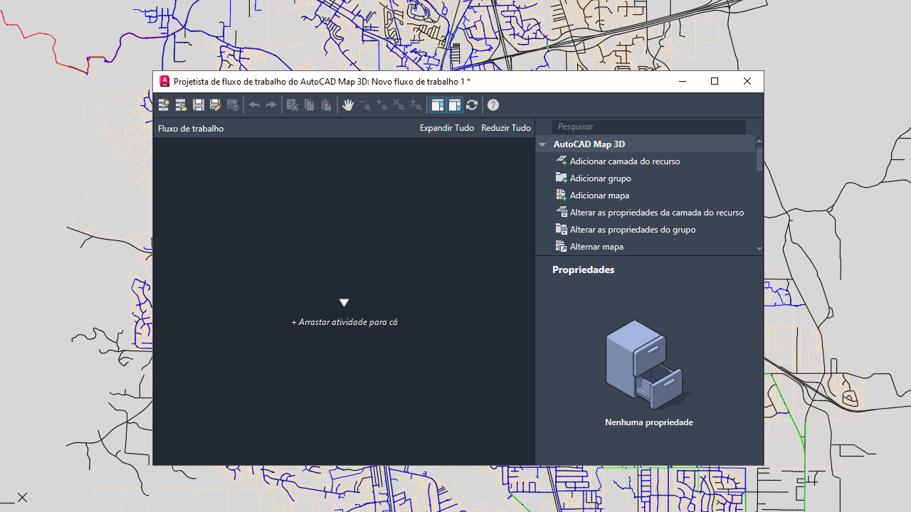

O AutoCAD Map 3D 2025 oferece uma experiência de fluxo de trabalho aprimorada.
Agora é possível personalizar as configurações de cor do Designer de fluxo de trabalho usando a caixa de diálogo Opções, permitindo escolher entre um tema escuro ou claro. Os ícones no Designer de fluxo de trabalho foram atualizados para otimizar a visibilidade e fornecer uma experiência de visualização excepcional, especialmente ao usar o tema escuro em telas de alta resolução.
No Designer de fluxo de trabalho, uma caixa de pesquisa conveniente está localizada acima da área Atividade. Isso permite filtrar rapidamente as atividades específicas de que você precisa. As propriedades da atividade selecionada são exibidas no painel direito, eliminando a necessidade de uma caixa de diálogo separada como em versões anteriores.
O Designer do fluxo de trabalho passou por um novo projeto e agora funciona como uma ferramenta de edição em vez de uma ferramenta para executar fluxos de trabalho. Para executar um fluxo de trabalho, é preciso salvá-lo e retornar ao conjunto de ferramentas do AutoCAD Map 3D 2025.
