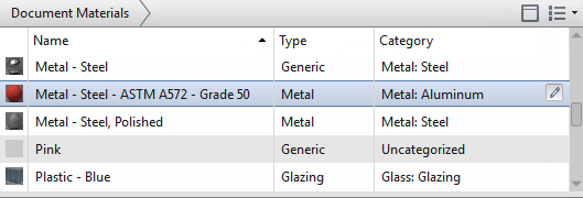

Painel Document Materials
Exibe os materiais salvos com o arquivo aberto.

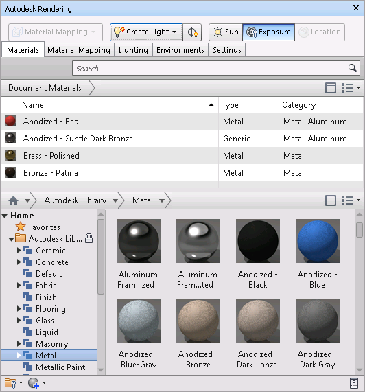

Painel Library
Lista as categorias das bibliotecas de materiais que estão disponíveis no momento. Os materiais da categoria selecionada são exibidos à direita. Os botões para aplicar ou editar o material se tornam disponíveis quando você passa o cursor do mouse sobre a amostra de material.
Aplique materiais a objetos do modelo ao arrastar amostras de material do painel Library para os objetos em Scene View. Você também pode arrastar amostras para o painel Document Materials para salvar com o arquivo aberto.
