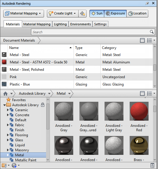

Janela Autodesk Rendering
Utilize a janela Autodesk Rendering para acessar e trabalhar com bibliotecas de materiais, iluminação e configurações de ambiente.
A janela Autodesk Rendering é uma janela encaixável, utilizada para definir os materiais e a iluminação da cena, bem como as configurações de ambientes e a qualidade e velocidade de renderização.
A janela Autodesk Rendering contém a barra de ferramentas Rendering e as seguintes guias:
- Material - Permite navegar por e gerenciar coleções de materiais, conhecidas como bibliotecas, fornecidas pela Autodesk, ou criar bibliotecas personalizadas para projetos específicos. A biblioteca padrão de materiais inclui diversos materiais que podem ser selecionados e aplicados no modelo. Também é possível utilizar esta guia para criar novos materiais ou personalizar materiais existentes.
- Material Mapping - Permite ajustar a orientação da textura para adequá-la à forma do objeto. Este recurso é recomendado somente para usuários avançados.
- Lighting - Permite visualizar as luzes adicionadas ao modelo e personalizar as propriedades de iluminação.
- Environments - Permite personalizar as propriedades Sun, Sky e Exposure.
- Settings - Permite alterar as predefinições de Render Style. É possível selecionar entre uma variedade de predefinições padrão de qualidade ou personalizar suas próprias configurações de renderização.
Para alternar a janela Autodesk Rendering
Clique na guia Home > painel Tools > Autodesk Rendering
Como alternativa, clique na guia Render >painel System > Autodesk Rendering
Observação: Para que a janela Renderização Autodesk funcione corretamente, deve ser selecionado ao menos um driver da Autodesk.
