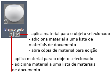

É possível editar um material existente (fornecido na Autodesk Materials Library) ou iniciar com um material genérico.
Não é possível modificar os materiais na biblioteca de materiais do Autodesk, mas é possível utilizá-los como base para novos materiais. O Editor de materiais fornece configurações de propriedade como brilho, transparência, realce e textura. As configurações de propriedade disponíveis mudam, dependendo do tipo de material atualizado.
Para editar as configurações, clique duas vezes em uma amostra de material ou utilize o menu de contexto.
