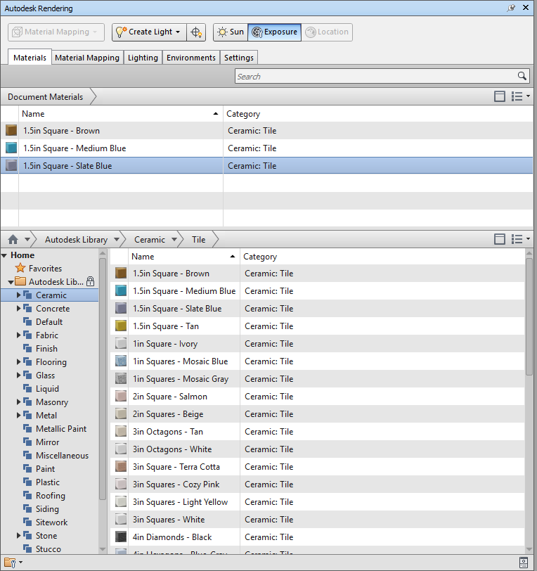

  1. Clique na guia Render > painel System > Autodesk Rendering para exibir o diálogo:
  2. Na guia Materials, clique em Autodesk Library para selecionar um tipo de material.
    Dica: selecione um material semelhante ao que você deseja criar.
  3. Passe o cursor sobre o material que deseja utilizar e clique em no final da linha para adicionar o material ao projeto e exibi-lo no Editor de material:
