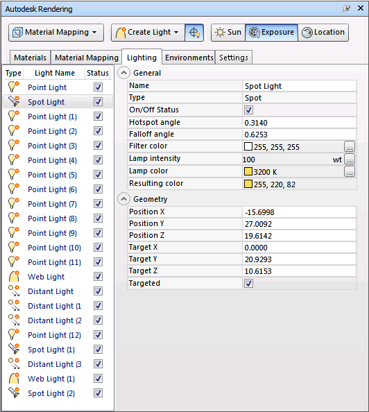

A vista Lights
Cada luz adicionada ao modelo é listada na vista Lights por nome e tipo. A caixa de seleção Status permite ativar e desativar as luzes. Clicar com o botão direito em uma luz faz um menu de contexto ser exibido. Clique em uma luz, selecione-a e as suas propriedades serão exibidas na vista Properties. A luz do Sol e a luz do céu não estão incluídas, mas você pode ajustar as propriedades do sol e do céu na guia Environments.
Quando uma luz for selecionada na lista, ela será selecionada no modelo e vice-versa. Quando uma luz for selecionada no modelo, você poderá usar meta-alças para mover a luz e alterar outras propriedades, como o ponto de acesso e o cone de enfraquecimento nas iluminações spot. Você também pode ajustar as configurações da luz diretamente na vista Properties. Você pode visualizar o efeito no modelo à medida em que altera as propriedades de uma luz.
Observação: por padrão, são utilizadas até oito luzes no modelo. Se você tiver mais do que oito luzes, elas não terão efeito no modelo, mesmo se você as ativar. É possível utilizar o Options Editor para acessar um número ilimitado de luzes, se necessário.
A vista Properties
A vista Properties mostra as propriedades da luz selecionada no momento. As propriedades das luzes na lista são salvas por arquivo. Descrições completas dos controles são fornecidas separadamente para cada tipo de luz. As informações a seguir são comuns para todas as luzes.
