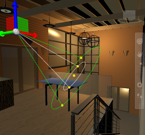

É possível adicionar iluminação ao seu modelo para criar uma renderização mais realista.
A iluminação aprimora a clareza e a tridimensionalidade de uma cena. Você pode criar luzes puntiformes, luzes de spot, luzes de rede e luzes distantes para obter os efeitos que desejar. É possível mover ou rotacionar as luzes com gizmos, ativar ou desativá-las e alterar propriedades, como cor e intensidade. Os efeitos das alterações são visíveis na Scene View em tempo real.
Luzes (puntiformes, de spot, distante e de rede) são representadas por um tipo diferente de glifo de luz (um símbolo no modelo que mostra a localização da luz). O sol não é representado por um glifo de luz porque não tem uma posição discreta e afeta toda a cena. É possível desativar ou ativar a exibição de glifos de luz enquanto você trabalha.
