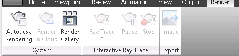

As ferramentas do Autodesk Rendering podem ser acessadas na guia Home > painel Tools e na guia Render da faixa de opções.

O modelo de navegação em tempo real é compatível com o estilo visual realista (controlado pelas ferramentas na guia Viewpoint > painel Render Style) e compatível o com estilo visual fotorrealista(controlado pelo botão Ray Trace
na guia Render > painel Render).
