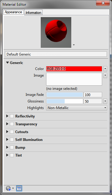

Editor de material
Utilize o Material Editor (Editor de material) para editar o material selecionado na guia Materials.
Para abrir o Material Editor, clique duas vezes em uma amostra de material no painel Document Materials.
A configuração do Material Editor muda dependendo do tipo de material selecionado.
Guia Appearance
Contém os controles para editar as propriedades do material.
Visualização de materiais e opções do menu suspenso
Mostra o material selecionado e fornece opções para alterar a forma e a qualidade de renderização da visualização em miniatura.
Name
Especifica o nome do material.
Material Browser
Exibe ou oculta a janela Autodesk Rendering.
Create Material
Cria ou duplica o material.
Guia Information
Contém todos os controles para editar e visualizar informações do material.
Information
Especifica as descrições gerais do material.
About
Exibe o tipo, a versão e a localização do material.
Texture Paths
Exibe o caminho dos arquivos de textura associados ao atributo do material.
