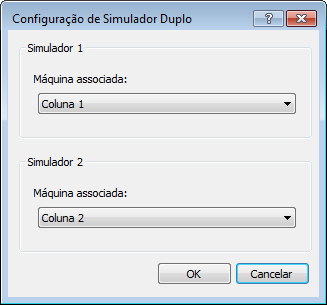

No PowerInspect, a guia Simular Programa permite simular a sequência de inspeção de forma a verificar se há problemas no caminho do apalpador antes de executar em um dispositivo de medição controlado por CNC/DCC. Quando você cria inspeções para máquinas CNC de coluna dupla, a aba contém uma guia separada de simulador para cada coluna. Utilize o diálogo Configuração de Simulador Duplo para especificar qual simulador deve ser utilizado para verificar cada coluna da máquina.
- Clique na .
O diálogo Configuração de Simulador Duplo é exibido.
- Na lista Máquina associada para o Simulator 1, selecione o nome da coluna que você deseja exibir como Simulador 1.
- Na lista Máquina associada para o Simulator 2, selecione o nome da coluna que você deseja exibir como Simulador 2.
- Clique OK para salvar suas alterações e fechar o diálogo.
