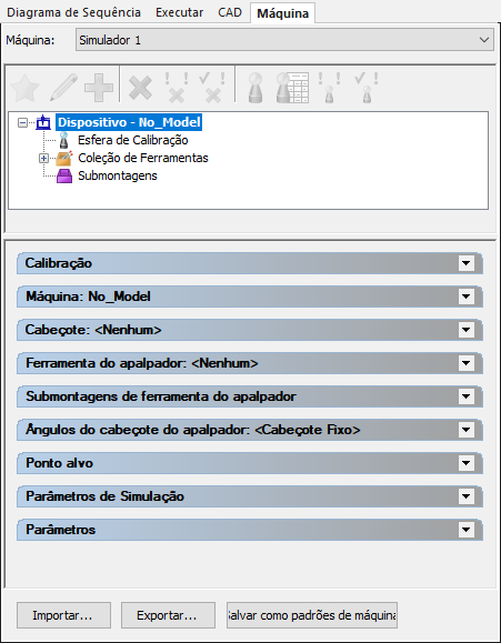

Em modo coluna dupla, uma lista de seleção de simulador na porção superior da guia Máquina permite configurar e gerenciar os apalpadores em cada coluna da CMM.
Nota: Se você estiver conectado com um dispositivo de medição de coluna dupla utilizando um protocolo de máquina CNC ou I++ ClientTool, pode especificar e gerenciar magazines.
Para gerenciar o status de conexão de uma máquina coluna dupla:
- Na guia Máquina, selecione a coluna que você deseja configurar.
- Utilize a vista de apalpador e as seções Cabeçote, Ferramenta do apalpador, e Ângulos do cabeçote para especificar as montagens de apalpador para a coluna selecionada.
