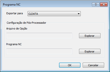

Para utilizar o diálogo Programa NC
Utilize o diálogo Programa NC para exportar um item Transformação Delta para um programa NC.
Para exportar para código NC:
  1. Na caixa de diálogo Transformação Delta, clique no botão Exportar para código NC . O diálogo Programa NC é exibido.
  2. Selecione uma opção na lista Exportar para. Selecione:
    • CLDATA para criar um arquivo de programa NC. Use o botão Explorar superior para selecionar o arquivo de opção de Pós-Processador configurado para o controlador da máquina ferramenta em uso. Use o botão Explorar superior para inserir o nome do arquivo do programa NC.
    • um nome de um arquivo template para o controlador da máquina ferramenta sendo utilizado para criar um arquivo de programa NC.
  3. Clique OK para exportar o programa NC e fechar o diálogo.
