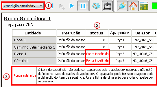

Exemplo de erro simulação-base de dados

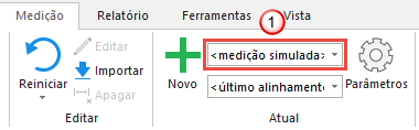

Este exemplo ilustra o erro que ocorre quando um apalpador que não está disponível na base de dados de apalpador do simulador do programa é atribuído para medição de um item:
mostra a Medição atualmente selecionada; <medição simulada> indica que os erros são referentes à base de dados de apalpador.
lista o status do apalpador para cada item com erros exibidos em vermelho.
descreve o erro. O erro Ponta Indefinida indica que o apalpador designado para medir o Plano 1 e o Círculo 1 não está disponível na base de dados de apalpador do PowerInspect.

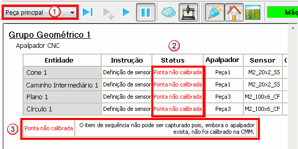

Exemplo de erro máquina-base de dados

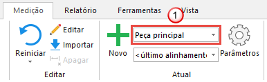

Este exemplo mostra o erro que ocorre quando o apalpador (ou orientação do apalpador) designado para medir um item está disponível na base de dados de apalpador do dispositivo de medição, mas não está calibrado:
mostra a Medição atualmente selecionada; Peça Principal indica que os erros são referentes à base de dados de apalpador do dispositivo de medição.
descreve o erro. O erro Ponta Não Calibrada indica que o apalpador está disponível para uso, mas precisa primeiro ser calibrado utilizando a guia Máquina.
