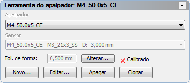

Para selecionar uma ferramenta do apalpador
  1. Na guia Máquina, clique na área Ferramenta do apalpador.
  2. Na lista Apalpador, selecione o apalpador.
    Se você deseja criar um apalpador a partir de uma montagem de apalpador existente, selecione a montagem e clique em Clonar.
  3. Caso mais de um sensor esteja disponível no apalpador selecionado, selecione o sensor que você deseja utilizar na lista Sensor.
  4. Para alterar a tolerância de calibração para o apalpador ou sensor selecionado, clique em Alterar.
    Nota: A Tolerância de forma e o botão Alterar são exibidos somente quando o documento está conectado com o dispositivo de medição e Usar configuração de tolerância de forma está selecionado no diálogo Configurações de Calibração.

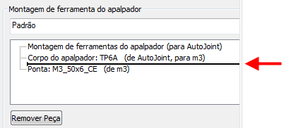

Para criar uma montagem de ferramenta do apalpador
Caso deseje especificar um apalpador estrela, primeiro selecione a caixa de seleção Exibir conexões de ferramenta do apalpador no diálogo Opções.
  2. Clique em Novo. O diálogo Montagem de Ferramenta do Apalpador é exibido.
  3. Insira um nome para a montagem de ferramenta do apalpador na caixa Montagem de ferramenta do apalpador.
    Nota: Se você estiver utilizando o protocolo I++ para conectar com o dispositivo de medição, utilize para a montagem de ferramenta do apalpador o mesmo nome utilizado no Servidor I++. Isso permite que o PowerInspect sincronize ferramentas do apalpador com o servidor quando você conecta o documento com o dispositivo de medição. Quando o PowerInspect está conectado com o Servidor I++, o nome da ferramenta ativa é exibido na barra de status do PowerInspect.
  4. Na área Peças de ferramenta do apalpador disponíveis, selecione o tipo de peça que você deseja adicionar à montagem de ferramenta do apalpador. A lista exibe todas as peças disponíveis na base de dados de apalpador.
  5. Selecione a peça que você deseja adicionar:
    • Se a peça estiver na lista Peças de ferramenta do apalpador disponíveis, clique duas vezes na sua entrada para adicioná-la à montagem de ferramenta do apalpador.
    • Se a peça não estiver na lista Peças de ferramenta do apalpador disponíveis, clique em Criar peça personalizada para inserir seus detalhes.
    A peça é adicionada à lista Montagem de ferramenta do apalpador e a linha de inserção é movida para mostrar onde a próxima peça será inserida. Para alterar a posição de inserção, clique duas vezes em uma peça na lista para reposicionar a linha de inserção após essa peça.
  6. Continue inserindo peças até que a montagem de ferramenta do apalpador esteja completa.
    Nota: Para remover uma peça da montagem, selecione sua entrada na lista Montagem de ferramenta do apalpador e então clique em Remover Peça.
  7. Clique em Salvar para salvar suas alterações e fechar o diálogo. A montagem é selecionada como a ferramenta do apalpador atual e exibida na tela CAD.
