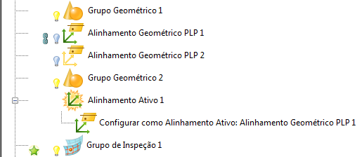

Neste exemplo, o alinhamento ativo é inicialmente configurado como Alinhamento Geométrico PLP 2 (indicado pelo ícone dourado de alinhamento). Quando o item Alinhamento Ativo 1 é iniciado, restaura o alinhamento ativo para Alinhamento Geométrico PLP 1:
